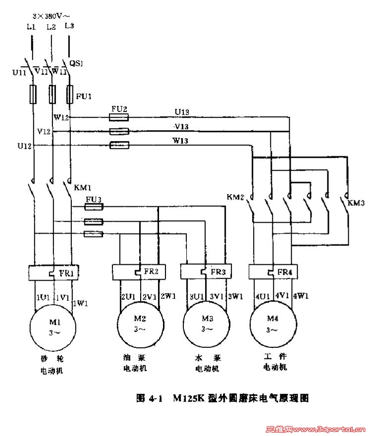

发表于 2012-1-9 08:51:01 | 显示全部楼层 来自: 中国黑龙江哈尔滨
下面是某机床电路的主电路。或许能回应您提出的问题。2 _6 L" E% u2 f% K" `5 B
至于国家标准,似乎并不是什么事情都要由国家标准来规定的。
