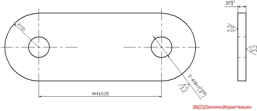

有一如图示零件,材料:Q345-B,数量:2000件,由于上批量加工,/ a9 r" M5 |/ |6 E
1.工艺路线如下:毛坯采用δ=35板厚落料,孔割至2-Φ69,粗铣板厚至31.2H13,转镗床粗镗孔至Φ74H13,铣床半精铣、精铣板厚至300,0.1),镗床半精镗、精镗孔分别至Φ75.5H10、Φ76H7成,如何?6 l; ]3 e6 S; p8 Q8 l, q" i/ q
2.铣床需采用何种夹具较优化?3 ?4 O4 B6 E. b: v1 i3 m( q/ f
3.镗床采用何种镗模最高效?3 B! G0 T+ k) t4 L

30.5或31的板落料,孔冲成Φ75,然后磨两平面,不要铣,材料软好磨。加工中心扩孔、铰孔。

1 y6 T8 y+ }' P- c材料硬才好磨吧?加工中心钻孔铰孔?高射炮打蚊子?

如果镗孔,考虑几片叠起来,提高效率.

怎么落料?气割 等离子切割?切割面不需要机械加工吗?

楼主这种零件要想提高效率应该要考虑制作工装夹具的,结构比较简单,工装应该很容易做的,& K3 [3 P9 F5 n) V, i# r% J+ \( A; O
另外气割还是等子切割,像35mm的板粗糙度至少Ra25以上,从图纸上看,四周没有要求。但有时从加工工艺考虑,批量加工就应该对两边进行加工,这样就可以几件拼在一起,然后可以点焊上,一次装夹就可以加工好几件,特别镗孔,会提高不少效率。
发表于 2012-1-9 22:15:50 | 显示全部楼层 来自: 中国浙江宁波
还有楼主的工艺路线可以从我上面的思路进行提高,比如孔加工好后,点焊好的几件零件先不要磨掉,可以将半精铣,精铣改为磨削,上下两粗铣后留0.15-0.2mm余量,在磨床上加工,效率应该比铣床铣的光洁度及效率高很多,另外Q345材料切削性不是很好。* k8 x' `& G0 s9 @, B/ l

楼主还是老工厂的思路。批量加工在镗床零件立起来装夹不是很方便,零件最好平放比较方便,垂直度也好一些。现在的加工中心层次拉得很开,不是一提加工中心就要想到最高档的那种,孔距10丝误差是要镗床或加工中心来保证的,而加工中心更好。9 s; q; U9 t; h: A# W1 y: n- \
& h* Y$ p9 }" ^% B6 a
铰孔或镗孔都行,两种方法差不多的,无所谓哪一个高射炮哪一个小步枪的,批量铰孔效率高一点。" Q: {/ k' C5 N) [% Z, v" w
1 k6 e8 P6 }' k4 V
这个材料适合磨削,对于钢件太硬不好磨,软的好磨。合金钢淬火老难磨了,怎么说越硬越好磨呢?

周边等离子割到位
发表于 2012-1-11 11:14:08 | 显示全部楼层 来自: 中国湖北武汉
你在那个山沟厂呆的有点久了,观念落后了,平磨+立式加工中心是这个件最经济的工艺方法,周边用等离子切割。
