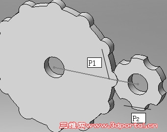

请教,如图,此机构为什么前一个齿已经离开了,后面的齿没跟上来。
! H) t' C( P& Y, C; Q" a/ f) N) n1 [节距都相等。
) F& N5 n8 j- s; _* ]3 k0 b  谢谢!

能否先介绍一下你设计的什么链,齿形。。。: ]9 g5 o! g) w1 v: E
9 {4 H! e2 F% L) o, V' r% }
“链传动公式计算,前一个齿已经离开了,后面的齿没跟上来”你按什么公式?

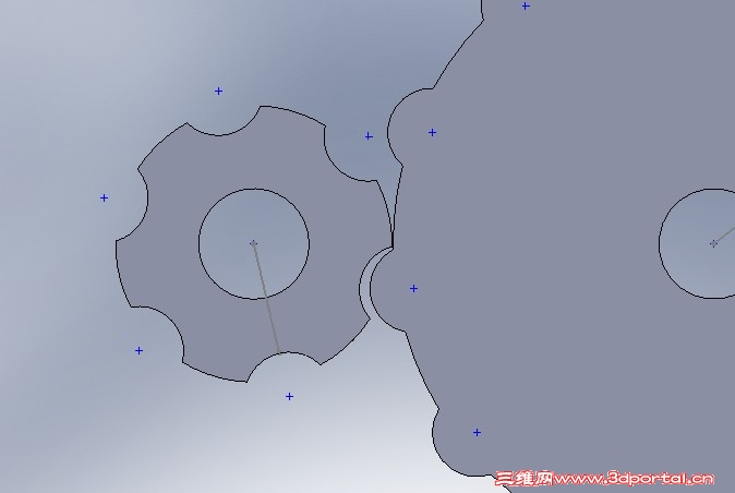

QQ截图未命名2.jpg 7 D: D6 x* k# a. ~2 y; ]7 F
后来想了一下,节距点可能没有选择正确。& t* f+ u- A. d: D+ t
按照圆心来选择。8 M7 a) a7 {6 u& r) ~0 ?

这是什么链传动?如果一般的链传动的话,对小Z的最小值和传动比有要求的

这个设计二轮的节距虽然相等,但齿高太短,两个啮合的齿廓已经完了还没转到下一个齿,使传动中断。加大齿高就会使传动连续进行。

楼主的设计应该是属于齿轮吧。链传动应该是链与轮现配。
