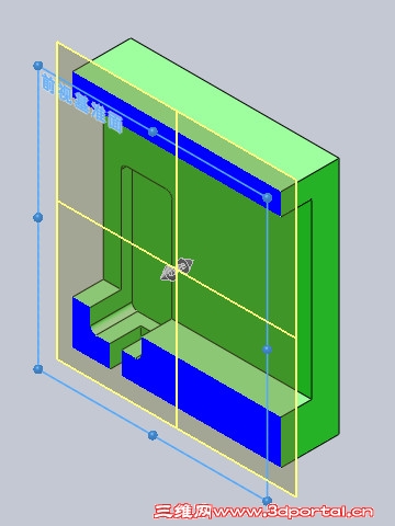

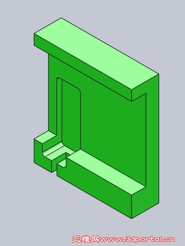

在画零件时,怎样才能在模型视图里(不是工程图),在所做的剖面视图的剖面上显示剖面线?
  T; T1 y( D4 P. k6 u# J. u$ q$ X5 v4 d' {
+ n8 _5 T. F; w, _
如下两图:
6 i' E- x  N9 y. _9 C4 V2 k6 A" I. o0 T+ e7 ^. i6 s
' {  r2 B4 Y2 W
蓝色区域,是剖面。
, ]6 h7 J. ]! l9 O0 r# }8 S& E# R, k
0 l# p1 M9 _  f; T/ C
% ~3 D& B9 m0 E. u
能不能在“剖面”的地方,加上剖面线呢?" D7 Q0 U# K% p) h6 B4 [6 E. h
发表于 2012-1-7 13:11:29 | 显示全部楼层 来自: 中国北京
应该不能,但可以设置时其他颜色的,与实体不同的颜色,方便查看。

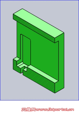

6 ?' H- G- k3 dSolidworks,能直接在模型/零件里,表现出剖面线(如下所示)吗?
发表于 2012-1-8 10:43:47 | 显示全部楼层 来自: 中国浙江嘉兴
不知道这个生成工程图后剖面线还在不在

发表于 2012-1-8 20:47:02 | 显示全部楼层 来自: 中国江苏南通
楼主做的工程图吧?可以使用材质剖面线填充的!

我是在工程图里做剖面的,所以才会有剖面线。
