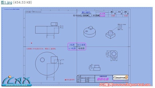

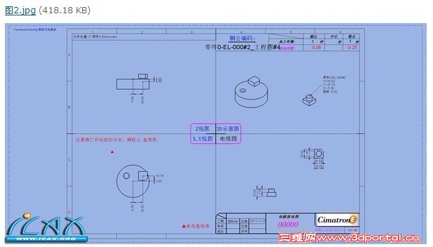

' s. }* Z/ t, M* z& e! r6 p图1为原模板出的工程图,图2是我变动了模板里厂名以后(自己存了一个模板)出得工程图,为什么里面那些视图的比例和原模板会不一样啊,,,图1那样的比例看着刚好。。。模板要修改的话怎么样才能保持那样的效果呢。。。知道的高手告诉下呀。。先谢谢了    (原模板的那个好像会自动调整比例一样。大小刚好在那么大的方框内。。。不知道是怎么弄的

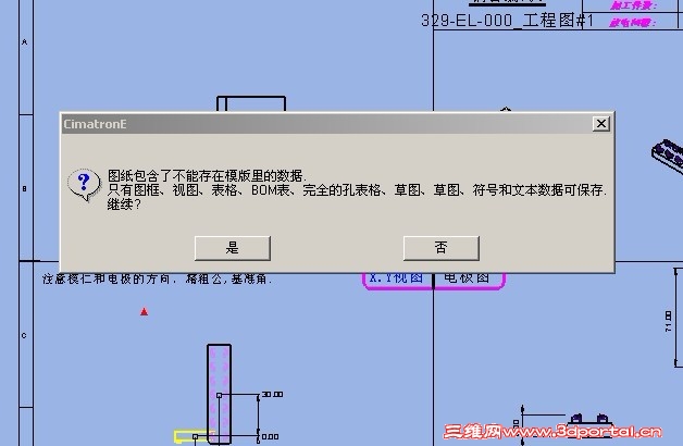

 楼主| 发表于 2012-1-7 16:50:14 | 显示全部楼层 来自: 中国江苏苏州
是不是因为跳出来这个提示的原因啊

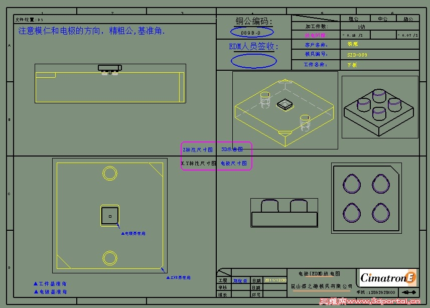

发表于 2012-1-8 09:53:30 | 显示全部楼层 来自: 中国江苏苏州
看到下图每个图里面都有一个方形的框框吗?那个就是限制比例的。只会在那个框里面选择最佳比例。模型大了不会超过。小了会自己放大。楼主可以试试。
参与人数 1三维币 +10 收起 理由
wcaon + 10 技术讨论
发表于 2012-1-9 11:25:34 | 显示全部楼层 来自: 中国福建厦门
楼上说的对自动调比例是靠每个视图的框框限制的

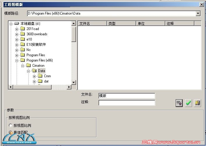

 楼主| 发表于 2012-1-10 09:56:57 | 显示全部楼层 来自: 中国江苏苏州
4楼的兄弟  你那个要怎么实现啊   不会设置啊。。
发表于 2012-1-10 10:06:30 | 显示全部楼层 来自: 中国江苏苏州
无语啊。看下图
参与人数 1三维币 +20 收起 理由
wcaon + 20 技术讨论
