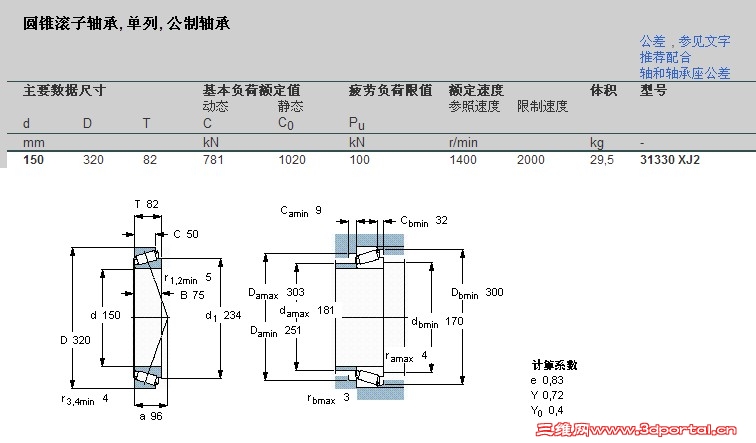

发表于 2012-1-8 12:11:02 | 显示全部楼层 来自: 中国湖南岳阳
圆锥滚子轴承,铜保持架,后缀90KM1、3不清楚。图片为SKF型号。
