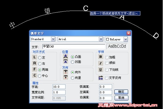

    在中望CAD中的常规文字处理命令只能使文字呈直线状态分布,但有的时候CAD设计者需要排出沿路径分布的文字。要想排出沿曲线分布(如环状分布)的文字,仅使用文字处理命令有一定的困难;中望CAD提供了ET扩展工具,在文本工具中有一项弧形文字(Arctext),能够非常方便的处理好弧形文字。具体如下图。$ f7 L; N' [" z
1 K9 V! N: ~+ v) o7 G: ]0 x
    那我们看上图,弧形文字中要求对象必须是弧线,那如果要沿着多段线或者样条曲线来写文字,弧形文字是不能达到的,那我们该怎么样做了?

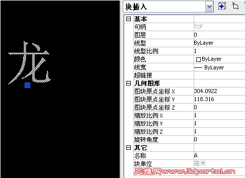

: ]* c, J' t. R* p2 ]1.先用文本创建命令(Text)写1个字符,其插入点定义为中心或底边中心
% E: N( F2 J$ E* a. b$ G8 g 2.将上述字符用块定义命令(Block)定义为1个块A,块的插入点就选择字符创建时的插入点。如下图所示4 N$ F9 q( \' b: k. U8 B

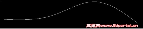

  3.用Spline命令绘制出文字分布的路径(如果是作多段线或环状分布,则使用Pline或Circle绘制多段线或一个圆)。

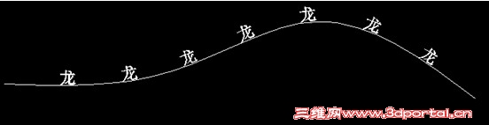

  4.使用Divide命令,选取文字分布的路径,并选择块(B)子项,给出文字分布段数,便按此段数逐一插入上述定义的块。* _6 b, s( E1 V4 v) T5 T# p
命令: DIVIDE
& m+ B; k5 J) H, ~) g) M4 Q8 z" [选取分割对象: (选取第3步中绘制的样条曲线)4 @1 E# c4 p% k/ ?
块(B)/<分段数>: b
1 O0 d- j9 U! V+ X& V# T插入块名称: a
* k3 p4 k4 ~% D是否对齐块和对象? [是(Y)/否(N)] <Y>:
4 x  ~. ^* I; o1 l; I& n分段数: 8; e/ L, M4 o, h: j, m8 |& {; }  b
# Y* d5 \' {/ j& v! y! k
7 H, n8 y6 H9 z/ [$ H5 D

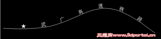

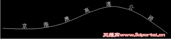

  5.使用分解命令(Explode)将插入的文字块全部分解。* c4 x" e. \. Q2 u- t% e! P) c
  6.使用文本编辑命令(DDEdit)逐个将分解后的字符修改为欲排列的字符串。) U& A0 H& |- [
