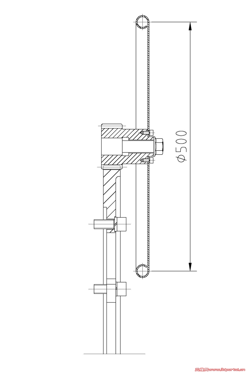

12.jpg ) M" v7 x: T# N. y# g& O
以上是一个简单的直齿圆柱齿轮传动图,最下面的是大齿轮,中间的是小齿轮,跟小齿轮同轴的是一个手轮。& z' S( t. y9 N: [
1:大齿轮与小齿轮模数m相同) K% `& G$ ^8 w: M8 ]) Q; ^
2:大齿轮齿数Z1=100,小齿轮齿数Z2=10(简化模型)7 p& R- b2 g5 R/ k- T( D  X
3:手轮直径D=Φ500/ |; @  o2 Y* Y1 P
4:大齿轮端单边悬挂1000KG重物$ T; @! C  m& S: y9 p" ~! b
) V5 Q$ s7 \5 [  R
问:手轮端需要多少力才能把重物升起来?高手们能给个公式吗?
发表于 2012-1-10 09:40:41 | 显示全部楼层 来自: 中国山西太原
还缺一个重要条件,即齿轮的模数m,或大、小齿轮节圆的半径R、r,大齿轮受的力矩为1000R kgf•m,小齿轮受的力矩为1000r kgf•m=100R kgf•m,手轮受的力矩与小齿轮相等,即0.25F=100R kgf•m,
; Q9 v2 p6 h* v, M( ~由此可算出手轮所受的力 F=100/0.25 R kgf =400R kgf
