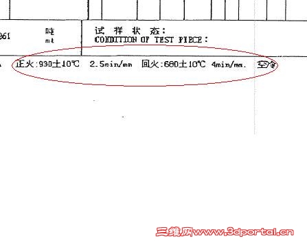

13MnNiMoR经正火加回火后,强度降低比较厉害,然后又做了个淬火900℃)加回火(620℃),强度勉强够了,冲击韧性还有点低,大家有没有成熟的13MnNiMoR热处理工艺,让我参考一下,谢谢

$ Y9 S% m+ I/ g( `$ o9 x我查了一下手头的一份材料质保书,正火温度930℃,回火温度680℃。9 Z  P; H. J7 a* i* C

13MnNiMoA正火+回火后的性能和工件尺寸有关,如果厚度过大,常规的正火达不到效果,可以考虑采用水雾冷却加强正火冷却,改善组织和性能。事实上对于后壁高压锅炉管也有类似情况,正常的空冷+回火后,强度和冲击韧性很难同时达标,大都会采用水雾冷却甚至是水淬一定时间再空冷的工艺。

谢谢大家,930淬火加620回火,试验合格了
