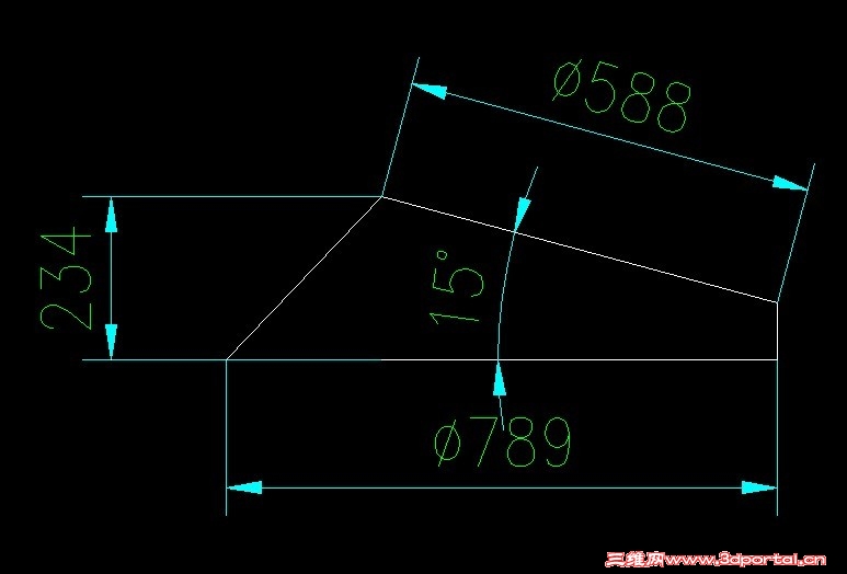

请见图!谢谢!

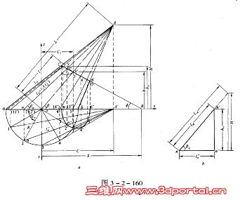

在这里叙述太繁琐了,请参见《新编钣金技术与展开计算实用手册》P605—607:  D. Z$ J1 k- r+ Q+ q
http://www.3dportal.cn/discuz/viewthread.php?tid=141727&page=1&fromuid=326583#pid694527

好像现在的绘图软件都有钣金展开功能的吧?) v$ Q& {/ |( O0 T$ ~; }3 H
新技术我不会,没法教你。
2 p3 Q; e* R, [. l+ A2 M土办法是拿张纸按10:1做个模型,然后展开,不就一目了然了嘛!

是啊!正如三楼所说,现在的三维软件都可以轻松的做到,用软件展开后在手动计算检验一下就可以了。
发表于 2012-2-11 20:28:25 | 显示全部楼层 来自: 中国天津
可是对于圆形或圆锥的钣金现在的三维软件就无法做到。就是画都不好画或许是我水平有限。请赐教
