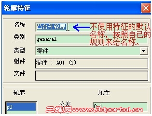

当特征较多时,我们可以给加工特征定义名称,这样便于我们重复选取使用。

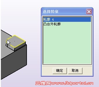

2.重复使用已经存在的加工特征。同样鼠标左击工序中的特征,此时不用按下鼠标中键,而是直接在实体上选取加工特征,如果之前有使用过该加工特征,则会自动弹出“选择特征”的对话框,“选择特征”对话框下会列出所有与此相关的特征项目。配合我们之前所提过给加工特征命名的方法,用起来很方便。如下图:
2 D4 S% H0 \3 r3 w; ?" T
( Y3 |, `* O$ s4 _+ ], j3 O* T
& e; X! J: i4 w$ w: S! m试过之后是不是感觉很方便了呢?不会再为特征多,工序多而难以区分和选用加工特征了。在这里需要提醒大家,在选取旧的特征时要注意过滤器的使用哦。
