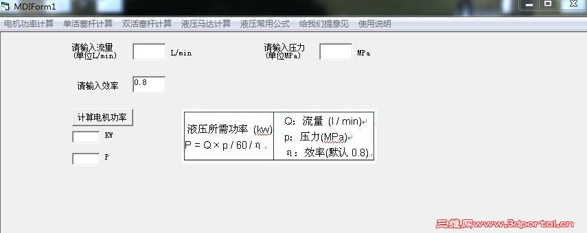

可以通过软件来计算液压系统的流量,压力和功率,计算油缸需要的流量和压力,也可以反算油缸的速度和推力.还可以计算液压马达的扭矩和转速

贴个图给大家。
  I4 G, T, y7 m" `. @' P估计有人有了,免得再下载浪费流量。
发表于 2012-1-14 14:16:18 | 显示全部楼层 来自: 中国四川成都
好软件,下来看看,计算准确吗?

这个看起挺不错,不过现实中你不知道效率有多大啊

想问楼主,计算结果是否准确。有没有实际检验过?
