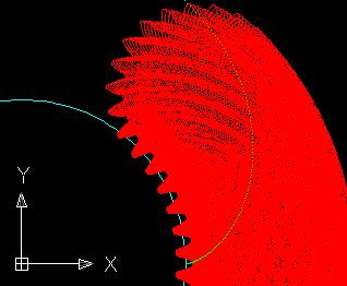

发表于 2006-6-25 18:00:31 | 显示全部楼层 来自: 中国山西太原
贴一张图 , 是滚切的 !
发表于 2006-6-25 20:57:15 | 显示全部楼层 来自: 中国天津
NIUERSHIYE能不能贴一张带触角的,并且把齿根部放大看看呢。

发表于 2006-6-25 22:02:47 | 显示全部楼层 来自: 中国山西太原
原帖由 logxing 于 2006-6-25 20:57 发表# i6 y7 x! T% L* j
4 O7 c7 [9 u! w8 f+ A如果能把这个程序寄给我一份将感激不尽' l. \/ m- I9 P+ d) S
siji@eyou.com
/ f) F0 Q6 V, D9 {6 @9 e: D" k
4 p& W) {7 X7 r; y/ s) c1 J, B2 g( ^: d齿根放大---红色轮廓是计算的 !带触角的出差回来再贴 !
$ T; D( J$ a: r- @5 n7 I6 m6 j) N* ^" T
[ 本帖最后由 NIUERSHIYE 于 2006-6-25 22:40 编辑 ]

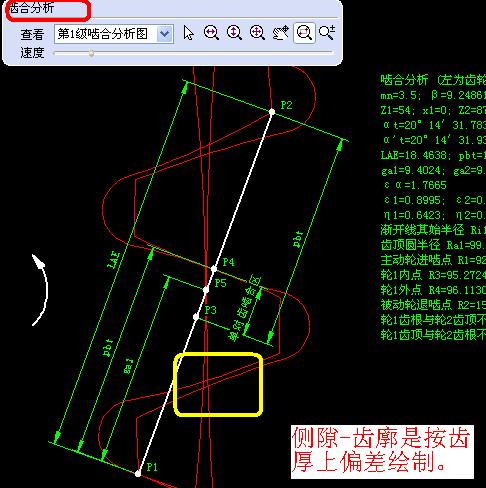

发表于 2006-6-26 08:59:18 | 显示全部楼层 来自: 中国山西太原
原帖由 logxing 于 2006-6-26 00:58 发表
$ U6 V  R: A8 z" U6 {% I呵呵,其实主要就是想确认一下包络线是不是精确计算的
  {- T; V/ O# g, |7 ~期待触角的贴图
. p, F0 k5 q" g+ c另外任意齿形以及插齿刀的包络线,你的软件能算吗9 K1 v# J% i  I) k9 j
即使是试用版能不能寄给我一份,你的主页似乎不太好访问
7 e0 [) j) E( b: ^/ u
, e2 V! |8 p( L) i: I下午的车,再贴两张。一个是磨前 的,一个是插齿的,两个都在先期版本里,这是推迟贴的原因。 都是任意齿形的,由《基本齿廓》控制。

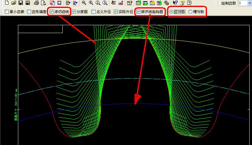

发表于 2006-6-26 10:29:44 | 显示全部楼层 来自: 中国山西太原
插内齿的轨迹 -------
发表于 2006-6-26 10:55:56 | 显示全部楼层 来自: 日本
你后面贴得着几张展成图怎么看不到包络线呢,就是像你3楼里直接算出来的红色的那条包络线。
+ D6 c! N* Y! d6 O# Q只是看到了任意齿形以及插齿刀的展成图。
