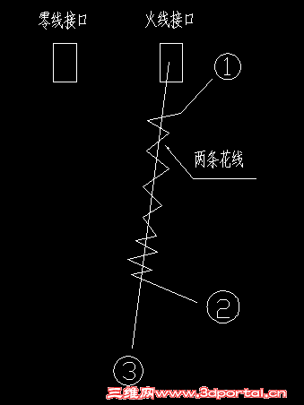

自己装的是二楼的电线,一楼和二楼是从总闸分开的,,发现一楼的闸刀开关合上,二楼的“漏电开关”就跳闸,把一楼的闸刀开关分开,二楼的“漏电开关”就不会跳闸。这就证明了一楼存在漏电现象。    在检测时发现这样一个有趣现象:如图,因为没有万能表,所以只用“电笔”用电笔测“花线”的1、2、3的三个线头,发现电笔都亮。只是不是同一条花线的两端,灯比较暗。+ m: M5 B3 N( U( J# \
   请问。。。为什么会邻近的花线。电笔也会亮的??。。。。。加上如何逐步排除家里漏电位置?

 楼主| 发表于 2012-1-14 21:22:36 | 显示全部楼层 来自: 中国广东云浮
4# 柏春
0 o+ f* v: C; P' G) z" f1 D4 K, N  O( N  I
6 k* A8 I) C5 {7 x8 B+ A/ V" r
花线不是有两条线的吗?只是将花线的其中一条线连到火线的插口,接着就用“电笔”测1.2.3处的“线头”是否有电,结果1.2.3处电笔灯都亮,(注:1和2是共线的,3和接在火线插口的是共线的)

发表于 2012-1-19 08:44:12 | 显示全部楼层 来自: 中国山东青岛
电笔测量的不准,原理是感应电, 即使1,2不带电,3带点,1,2 缠绕在3上面,因此会感应出电压。电笔会亮。$ L: H- y+ Q, W1 \" k4 n3 ]
6 e* q7 U8 V# Y# y$ v3 q+ f
查故障用万用表测。 漏电可以用摇表测量。

发表于 2012-2-13 18:29:30 | 显示全部楼层 来自: 中国山东临沂
是感应电,你用的应该是数字式验电笔,你再用氖泡式验电笔试一下,应该测不出来。另外,你的一楼是否有线路与二楼混接了?你是否有总漏电保护器,如果有是否跳不跳?

9楼正解,两根并行的电线之间有分布电容的存在,火线上的交流信号可以通过分布电容传至悬空的那根电线上,因此用电笔测量1、2时电笔会亮,由于是感应过来,因此信号很微弱,电笔的亮度也很暗。
* J5 u" [% G$ j- L8 r! q9 s: C但是如果跟火线并行的电线不是悬空的,比如零线或者保护地线,用电笔测试时就不会亮。因此可以利用此方法来判断零线是否断路,如果你家里的零线也能点亮电笔,这条零线肯定在前端断掉了。
