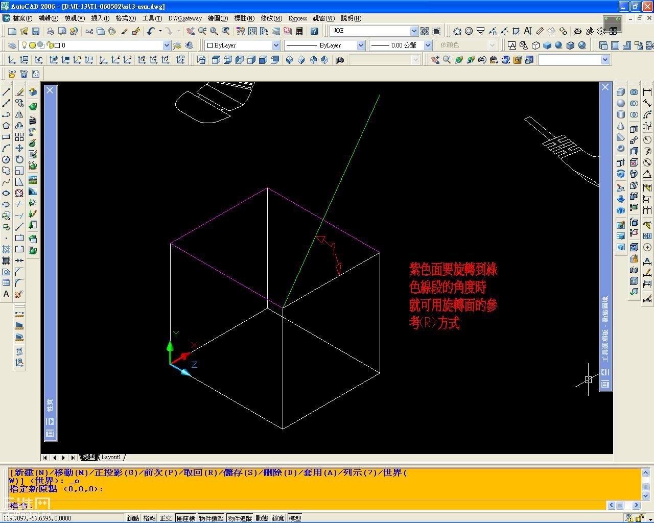

旋轉面
旋轉面的參考其實與2D的旋轉的參考是一樣的原理
; k. ~' D2 ~  y* G: l( d; N請參考附圖
