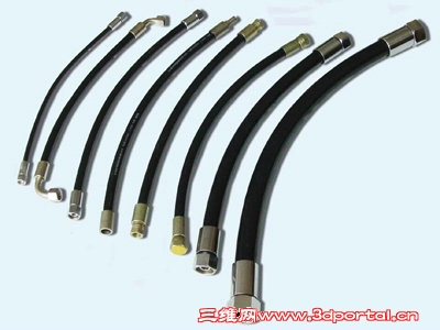

发表于 2012-1-16 10:46:13 | 显示全部楼层 来自: 中国山西太原
采用一端是外螺纹,另一端是内螺纹的软管就可多管直接连接,可从下图中挑选:

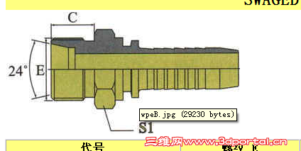

发表于 2012-1-16 12:07:03 | 显示全部楼层 来自: 中国广东湛江
发表于 2012-1-16 13:00:24 | 显示全部楼层 来自: 中国江苏苏州
parker 有这种管子!

发表于 2012-1-16 22:41:54 | 显示全部楼层 来自: 中国贵州六盘水
做个过度接头(两头都是公的)并不难呀,两个JB988的接头焊接就可以解决楼主的问题了。

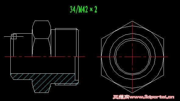

发表于 2012-2-4 14:05:49 | 显示全部楼层 来自: 中国北京
有的永华的10411就是这种和20411配的
发表于 2012-2-4 14:07:00 | 显示全部楼层 来自: 中国北京
就是这个图和20411的配合
