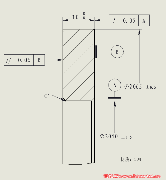

最近有一批活很棘手,外圆直径为2065mm,详见图纸。
$ K) M5 n& C7 J9 I# y8 k# Y目前初步考虑采用厚度为12mm的304钢板进行拼焊,这样可以节约材料(按法兰的1/4下料后拼焊),
" Y  t0 L: _1 x% u8 A9 i然后上立车上加工,现在问题在于工装上,由于工件大而薄的特点,之前未曾有过经验。希望有经验的朋友指导一下,谢谢!

如你所述,你的法兰厚10mm,单边宽度为12.5mm,而内径2米以上,是不是还需要焊接??( k. A3 R, t) N1 @
个人以为即便你实现加工,在焊接后你关于机加工的技术要求很大可能等于没说。

用厚12mm的304板拼焊虽然省料,加工余量太小了,这么大的法兰,焊后变形较大,单边仅1mm的加工余量太小了。单边加工余量至少也要3mm。这样拼接板后就要加大。另外因是304不锈钢,不能用电磁吸盘固定,内外径加工工艺余量也要加大。其结果费料也不少。

没有粗糙度要求吗?对于这种大而薄的工件尽量采用端面夹紧压紧,可以多加出一点料来,加工上螺纹,然后压紧,车平面及内孔,以内孔定位加工外圆及端面

这法兰需要与一环焊接(焊接为满焊,焊脚2.5mm),焊后还需进行整体热处理,热处理完后进行最后精加工。

老师说的是,粗糙度双面Ra6.3。
% w. K: d' X, y/ v- ]! A老师说所采用端面压紧,是否会出现反弹情况?- ?6 {0 k( x" \( ^( j1 U
因为之前加工过厚度为70mm大法兰,当时在龙门铣上就出现了反弹情况。

可以滚弯,再机加工。最好做个专用夹具。其实普车也能加工。应该要划算些

我厂经常加工此类法兰,不知道具体结构,但估计此不锈钢法兰是起到密封的作用,安照通用工艺,此法兰两平面不加工,对安装的基准面加工,二次焊接后,再加工此法兰的一个平面即可,如要求较高另当别论,粗糙度6.3这样的工艺完全可以满足要求。
. J7 R/ O6 E2 q/ Y1 J  另外说一句,本人搞大型工件的加工多年,这样的工件在立车上无法装夹车加工,只能焊接后再加工,但焊接后加工完成后,此工件就变形了,无法达到图纸要求的精度,只能按我说的工艺加工。

控制焊接的变形比较困难,可以试着在拼接中心处钻孔一排孔,插入圆销将两个拼接起来,外部做个工装压紧,再进行焊接,焊接完后连带工装一起退火,应该能够控制变形!

厚10宽12.5(就跟一根手指头差不多),直径2米左右的一个圈圈,无论从密封面宽度和整体强度刚度来讲,不可能作法兰用,顶多作个加强筋(圈)用用。

这样的法兰拼焊加工不划算,这么大的直径可以卷圆一头焊接,平整热处理后,加工端面内孔外圆,加工量可能会大,与其他加工件焊接后,整体尺寸加工出来,立车可以加工,不能保证精度,即使采用端面压紧的方法也不行,松开后会变形。

这个零件厚度12mm,平行度要求0.05,即使用吸盘都无法保证。

太薄了,加工起来比较困难,看能不能让业主改图纸,把法兰厚度加厚点,这样成品率高!
