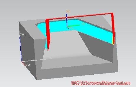

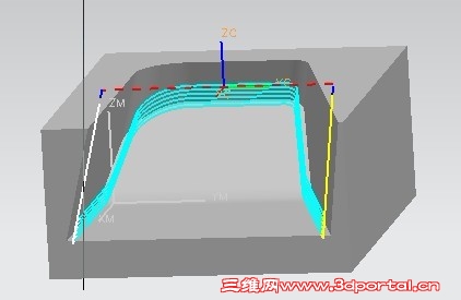

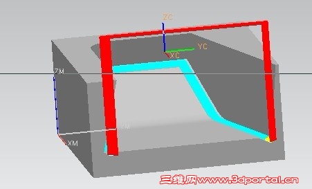

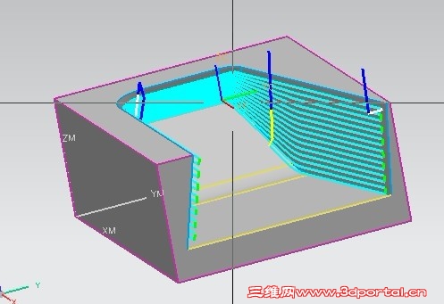

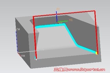

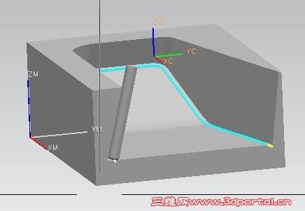

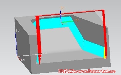

该部件是我今天空时找了个需要五轴加工的模型。该模型有两边是闭角,一边是开角。我用三种五轴加工方法(可变轮廓铣,外形轮廓加工,顺序铣)精加工侧壁,及清闭角残留。有兴趣玩五轴的朋友也来试试。不会的新手请加我QQ2639909635。我发给你,五轴加工是未来发展的必然趋势,以后的企业对五轴机床的需要就好比现在我们对手机的需要!如果我们再不努力学习五轴技术,那么再过几年真有可能被淘汰!

楼主后面的几个清角看得不是很明白

单纯的这样的简单的刀路不是难事
7 S' F" m9 q9 ~; |: m- w1 H可以放些复杂的工件的五轴刀路不?
