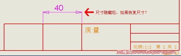

: F3 ]. I! H# k1 e' F: N8 p工程图中,箭头所示尺寸如何隐藏后,恢复显示尺寸不太好操作.很多人的操作方法是直接删除,要用的时候再重新标注尺寸.
/ H+ G8 @. b7 F% e2 i+ R3 I: x, x) s& ?/ z+ `2 |: P
请问,各位是采用什么方法.谢谢.

工程图-隐藏尺寸好些

& N" V! D1 v1 R要么直接隐藏工程图尺寸,要么就删除尺寸后固定线段!个人比较倾向前者,因为图框一般都是标准的模板,做好后轻易不会改动的!

楼主是问,隐藏后如何恢复

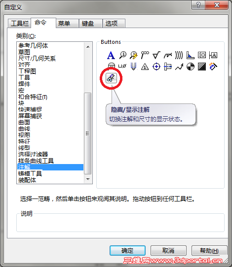

吧这个按钮拖到工具栏上就好了" J" R* w7 J7 @) _
