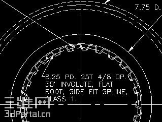

我知道部分意思,这是径节制.25齿     但,FLAT ROOT SIDE FIT,CLASS 1是什么意思?

FLAT ROOT 平齿根(还有一类是圆齿根);SIDE FIT 齿侧配合,1级(公差等级)。7 q, z* ^; k5 S4 ~. Z" A
你可以参考美国标准ANSI B92.1-1970。

两位:这是渐开线花键,不是齿轮

渐开线花键是齿轮的变种
