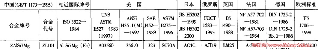

$ c- s8 j( K3 p  G; Q请问论坛内大侠铝合金LM25的密度是多少啊
发表于 2012-2-5 17:03:54 | 显示全部楼层 来自: 中国山西运城
LM25相当于ZL101( y# u# {. x0 g: ~, P: D$ B
ZL101的密度为2.68g/cm3
