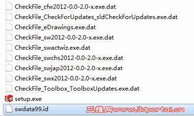

' b3 R0 `& l1 Z' J3/ SW解压后,在主文件里会创建swdata99.id 文件和上面那些文件的dat,制作安装光盘,以后备用。- b: j$ i: [- Q$ k& k! u
# O3 U8 D  m3 o& x6 E
捕获.JPG % f9 C5 U% H. k& T. O; S
