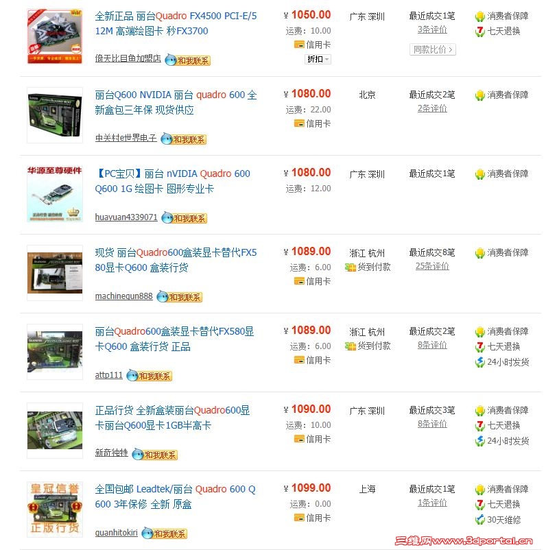

- E+ g; Q" {. M% L" c( X本人菜鸟想学习sw,1200左右想买一块ATI的显卡,在WIN7_64位下6800糸列能软改专业卡吗?如6800不能改什么型号能改? 先谢了
发表于 2012-2-1 21:13:20 | 显示全部楼层 来自: 中国江苏无锡
本帖最后由 fushuixiu 于 2012-2-1 21:15 编辑 . ^+ H9 e% ~: A. d9 w5 i+ h& u
( B) r9 {- k5 H
1200应该直接可以买专业显卡了吧!
1 {9 S' N* v. c8 r: u+ z+ Z下图是淘宝网上的。
发表于 2012-2-1 21:52:05 | 显示全部楼层 来自: 中国广东东莞
如果不是特大型3D装配,现在一般的67XX,68XX显卡都可以,只是要注意显存的大小要够。

发表于 2012-2-7 16:14:59 | 显示全部楼层 来自: 中国江苏苏州
3000以内就不要考虑专业显卡了,最低端的Quadro2000D也要3000+吧
发表于 2012-2-7 17:11:08 | 显示全部楼层 来自: 中国北京
FX580
" T! S* n3 A$ j) R) m8 N5 }+ PFX6002 d  d  Y! M+ Z$ T) d2 ~/ k
都不贵
