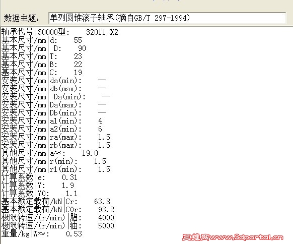

各位老师好!1 C# S, `- m5 w) R
. {# D$ n4 r2 U; ~+ q! l学生在书上(如图00)看到
5 {/ H! S' F1 M' r' y* k7 d2 n
1 S5 A" `7 J$ y轴承型号:圆锥滚子轴承
  o& |3 L$ ^* P! B9 y. o1 ], I有一个为a=15度 和  额定动负荷C/ I$ J8 U6 {+ W/ m1 N4 l- m3 u( D
! m; K% @% B+ s  D/ g  s
但学生在 机械设计手册上查了很多遍 都没查到(如图01 02)( v8 V, U. p% T, f
1 S% z+ r- d- L- ]: g" o
还望各位老师支招..】; u( W% a' |) a+ Z% k
+ }. N5 ?2 S% e/ ]9 v! v1 Q
谢谢

额定动载荷差异较大,手册上不会查不到吧。

2# TKG-09 & t- I/ Y3 W5 {! ~
4 V5 \* Y# k' v+ Y( l0 y  W
谢谢老师!!!# h, n/ q6 s6 l0 s& v
0 e2 P; ?/ _: N* i/ p
但是在老师上传的附件里 也查找不到a=15度(即度数)的参数啊?; W- t8 D; A3 B  q
6 R+ y6 |4 ~4 {8 P
谢谢!!!
发表于 2012-2-4 08:53:47 | 显示全部楼层 来自: 中国湖南岳阳
数据表上可以查到计算系数e,e=1.5tgα,结果不一定刚好是15°(约13°)。

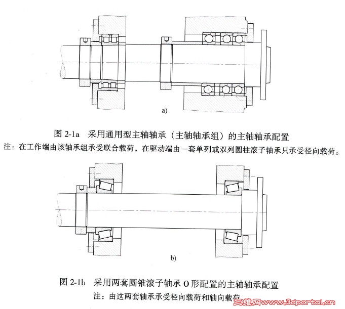

顺便请教一下 老师:
7 r& Q. l" }$ ?7 A# I6 [: n* m( Z- H0 E! |; T+ Y" i& J3 w4 K& s9 t
在设计机床时,对轴承的选用,是否要通过严格计算啊?% l4 J! q3 }2 d5 v
" j4 z" @$ n- A8 g5 x! H
谢谢
发表于 2012-2-11 10:22:01 | 显示全部楼层 来自: 中国湖南岳阳
本帖最后由 TKG-09 于 2012-2-11 10:44 编辑 5 v- W4 ^4 U, X# X
% p+ L+ V0 O7 c  j4 a4 F( d严格来说,是需要计算。
4 c, J3 I9 ?& ~* T4 Z1 x但因为很多因素没有确切的数据,难以得出准确的结果,故此常用类比法或经验来选择轴承。
* z# O- X: T# O  V; |一般根据受力的大小、方向选择轴承的类型和规格;主轴轴承一般规格较大,不存在寿命问题,它们的寿命往往因磨损--游隙增大而影响精度。" f, \3 p5 P( Z- S, R% s
参考一下《FAG滚动轴承设计》有关金切机床的实例。
金切机械.rar
1.74 MB, 下载次数: 1
hero2006 + 3 应助
