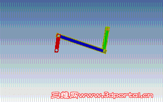

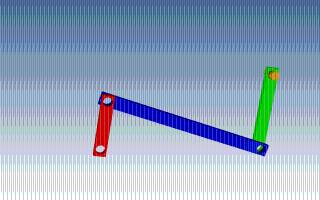

[讨论] 在实体2007上正常的动画不能在实体2011R3上正常运行
发表于 2012-2-4 10:59:43 | 显示全部楼层 |阅读模式 来自: 中国河北沧州
/ c+ u5 \( P" x) m9 l4 n- ]0 {2 v1 q9 \& _- H4 U% M; u) X
在实体2007上正常的动画不能在实体2011R3上正常运行$ d- g3 d0 z2 x. e- T! V
请高手指导!
摆杆3.rar
42.81 KB, 下载次数: 14
发表于 2012-2-8 09:17:37 | 显示全部楼层 来自: 中国浙江宁波
楼主请把零件52(黄轴)固定在父节点即可......
 楼主| 发表于 2012-2-20 08:40:07 | 显示全部楼层 来自: 中国河北沧州
问题已解决!在2007上不需要作固定在父节点,但在2011上必需作固定在父节点。
