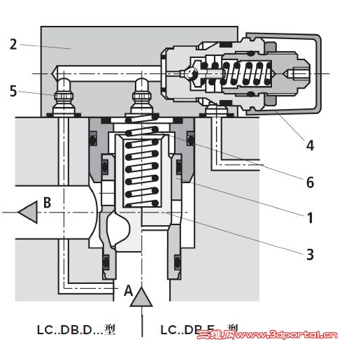

二通插装阀上端的弹簧上端靠什么来固定位置的?弹簧下端是阀芯,弹簧嵌在阀芯中的

贴张图上来。应该有一个盖板或螺塞弹簧。

盖板压住就可以了啊

三楼说的对,不用在径向固定

盖板之类的
