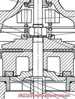

我有一个产品,用于泵阀上面的。密封处采用的软密封,即金属对橡胶密封。金属采用斜面圈,压在橡胶(NBR)平面上。要求0.32Mpa低压试压时不得有泄漏。
$ X! _, W, ]  {& v* Q1 ^- I 问题: 1、这种密封可靠不? 2、天气温度对橡胶(邵氏90度硬度)有无影响,是否会影响密封?
" E3 p8 p* C; X2 h7 V) A! i$ x8 k" B
我这边的现象是: 气温高时,泄漏发生的概率比较低。气温低时,发生的概率比较大。
8 `' `/ t0 L* p' Z( u9 p  T; P2 l( P" Z. D8 Q# H! i' j* ?
( S$ K. F; b. ~, x! Q9 G
亦可能是我没找到主要原因.... 请大家帮忙分析讨论下

丁腈橡胶(NBR)密封垫耐0.32Mpa的压力没有问题。在120℃温度下可长期使用,但耐低温性能较差,其脆化温度为-26℃,天气对其影响,夏天没有问题,但冬天若在北方使用可能会因低温性能不好而泄漏。

3 X. e' L0 y, U1 H" O: @* n/ O结构如上图。中间的阀杆在弹簧和气压作用下可以上下活动。
- }2 A( J" X( `2 Q当向上的气压足够大时,可推动阀杆和密封圈组件向上移动,气压可通过分离后的密封圈进行泄压。  w% |, l" W$ j8 b8 p: J
当向上的气压不够大时,弹簧作用密封圈组件使得密封存在,并不得有泄漏。
# i% K$ S1 O8 A4 P7 a) Y2 B! {/ p6 g5 ?' [' ?/ q( X
现在的问题是,! h: M9 F; A# Z0 B/ C5 v8 q/ U
下面的方形(矩形)密封圈,很难彻底密封。
1 Q  I" ^4 T( G2 N5 e2 p$ z% `将密封圈下面的零件由面密封改为线密封也没有彻底解决。
: c% y5 k- k- J& J! T% z0 U& {
* z( O' C, [4 h所以才会有上面的疑问....0 D" B* O+ X3 p$ I
" S0 P4 k( d! k0 d9 ~) E+ [' K/ r' f* x4 T8 M/ T9 ]( I
1 k1 Q, C3 g' |2 t3 e$ `请大家帮忙支招!
发表于 2012-2-9 15:10:52 | 显示全部楼层 来自: 中国山东德州
将密封圈加厚一点试一下。
