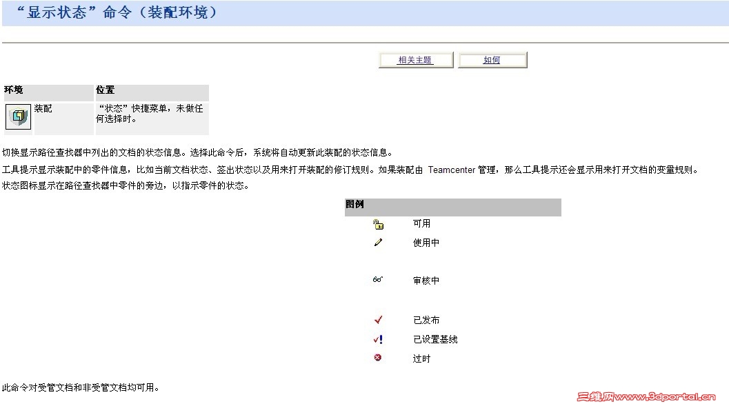

最近ST3中发现装配体零件前面出现了“锁头”的图标(见下图); g; t5 f- z5 H% f( u2 O  u
不知如何去除或调整,哪位高人若知道请指点,不胜感激!

这个是装配中的零件的文件属性状态
发表于 2012-2-7 20:44:25 | 显示全部楼层 来自: 中国浙江丽水
在空白区域  右键  点击状态   选显示状态  去掉那个小锁
 楼主| 发表于 2012-2-8 12:52:42 | 显示全部楼层 来自: 中国辽宁大连
按照楼上两位的方法,问题已得到解决,/ v9 g% n+ U+ x! p+ K) V
多谢两位的指点!
