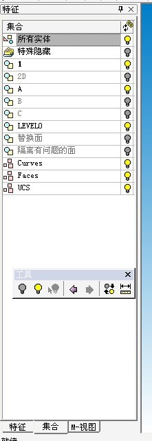

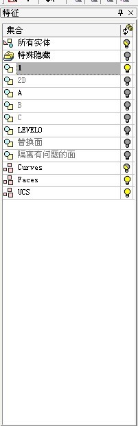

E版的图册设置把我搞的乱七八糟的,跟其他软件的设置不是一个路子的啊!!有时候打开或隐藏一个层其他的层也跟着隐藏或显示!有的还显示半隐藏?如果一个模具要很多附件的话在编程模块里那不乱套了吗?能给具体说说怎么设置吗?再就是那个立即集合是不是就是指确定工作层的意思啊??谢谢

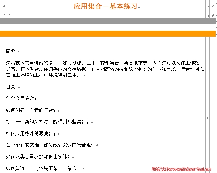

看看这个基础教程就明白了:, h1 W5 E& }6 g3 ]6 Z1 A+ S1 F
- H' e5 c" h7 m. l4 p  a$ c 图像 2.jpg 5 u; s$ v# B  h% a3 f5 e' z. T. E- d
5 j/ q: T; A. C8 Q# `) _- ?- @
应用集2.zip (91.82 KB, 下载次数: 39)
