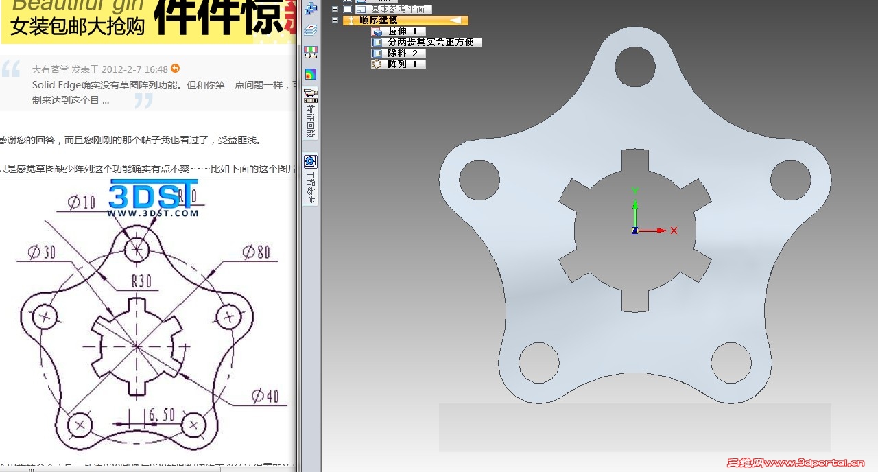

Solid EdgeST4均匀分布特征建模
+ x: x/ b3 b& \- h- V; F; Y. V' s! ?7 ~6 W8 S' z  u0 \
此类内外带均布特征的零件,也算是比较典型的吧。Solid Edge怎么建模才最快捷方便呢?! D0 n2 v2 l% f  L
  ^* g  A8 R/ f& H0 T" u5 N
抛砖引玉先来一个我的思路。$ X! a, p8 X' |5 m6 @; r7 Y$ t
$ V  e( b$ u$ }3 Q# d; Y
外面的特征不太方便先建一个再阵列,就在草图中直接全部画出来。( o5 `5 p7 H: w8 h$ d2 |7 z9 w4 b
1 ~0 c8 Z2 B& J. N, s8 o! d/ `7 S3 l/ Y$ @6 o6 s! U

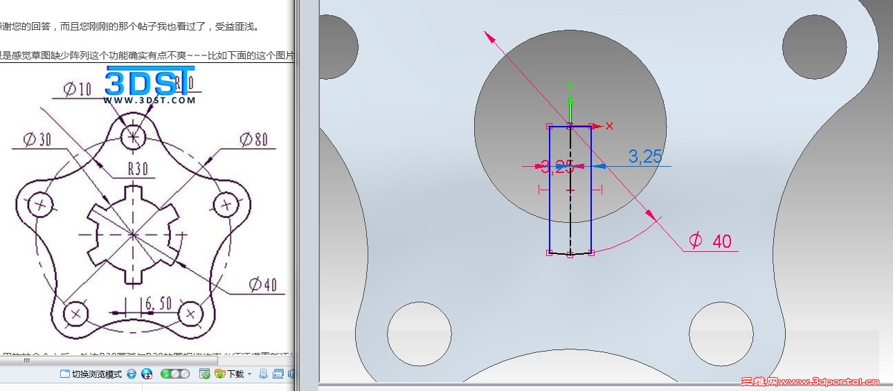

内部的就简单了,不建议和外面一样一次画出,可以先把中间的圆孔做一个特征,然后就可以先切除出一个齿形再阵列了。# i; V' A4 X: z2 S) \( N0 i
均布特征2.jpg ) i4 ?# f8 U, z
