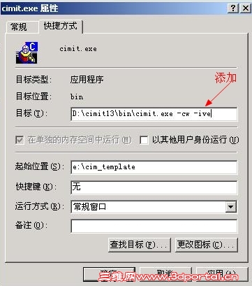

E10转IT 有IT版本选项的  如果你转的是IT13版本 用12版本是开不开的  必须加 空格 横杠  IVE  打开以后选择图层 显示全部即可!
