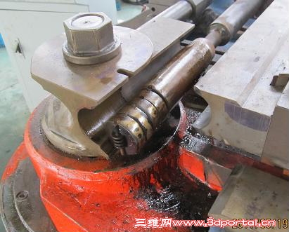

看弯管机上管材弯曲有一个球头芯棒,前面有好几个园球头,且可以活动,随着弯管而弯曲,可有相关的示意图,其结构形式如何?谢谢

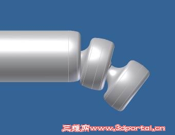

发表于 2012-2-9 20:23:10 | 显示全部楼层 来自: 中国广东东莞
9 z! n; Q% n5 J$ G$ f. P6 B% n" X8 A/ C6 k; \5 k
你可以参考机床球型连接的冷却液水管,或者参见魔方的球型连接。它们的原理相同。

发表于 2012-2-16 19:26:50 | 显示全部楼层 来自: 中国上海
本帖最后由 johnzhong 于 2012-2-16 19:57 编辑 ! c; x3 k9 A# I, L: N" N. g6 x1 z
) I( A( C- ?0 _ 未命名.JPG 搞定了
wwjxgz + 3 应助

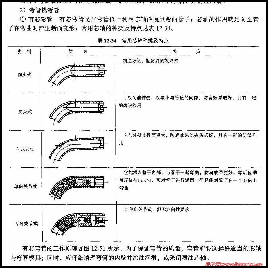

发表于 2012-2-18 16:45:11 | 显示全部楼层 来自: 中国上海
形式多样,根据需要选择,目的是防止弯管时内凹。
$ |; @$ k) z1 A( x可以弄几个钢球用钢绳穿起来,也可以利用铰链形式单元组装。
wwjxgz + 3 技术讨论

发表于 2012-6-12 10:52:25 | 显示全部楼层 来自: 中国江苏苏州
这个东西我用过,有单头的和多头的。与实际生产很紧密的。要试生产的,非标的!具体与你弯的产品有直接关系的。有好多联接方式 。我原来是弯铜管的!

发表于 2012-6-12 14:38:36 | 显示全部楼层 来自: 中国山西太原
6# tianlicjp
" A' U: j2 @# K) ~* V; J请看如下示意图:
wwjxgz + 3 技术讨论
