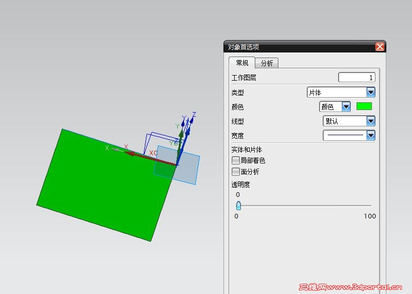

补面时   所补的那个面的颜色怎么提前设置

就是用“Ctrl+J”,设置所要设的面就行了,颜色自已确定就行了

在“首选项”--“对象”--“片体”修改颜色,在这里的修改,是整个文件做的片体都是你修改的颜色,除非再一次修改。如果你需要单个面不同的颜色,建议你做完面后编辑面的颜色;如果你不喜欢默认的面的颜色,可以在模板文件中永久修改该片体的颜色。
