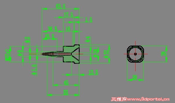

发表于 2012-2-11 08:53:36 | 显示全部楼层 来自: 中国广东东莞
就孔的加工来说,在主轴旋转精度好点的车床(仪表车床、台式车床)即可加工。或用电火花机床打孔。

发表于 2012-2-11 22:40:57 | 显示全部楼层 来自: 中国广东珠海
用穿孔机穿孔就行啦!
发表于 2012-2-12 11:53:06 | 显示全部楼层 来自: 中国山东临沂
看不大清楚你的图纸,孔4的部分用普通的钻头既可以了,没有看出来要去的粗糙度是多少,如果要求较高可以用铰刀加工一下;小型的锥孔只能自己加工一个冲头,冲头体上还需磨一条排气槽,然后冲出来一个锥孔即可;
