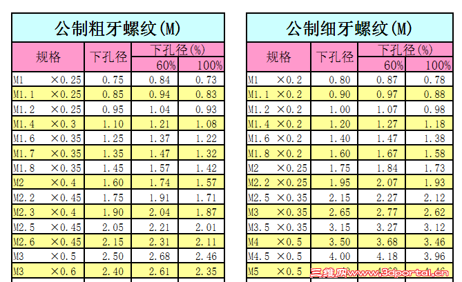

螺纹钻底孔表格中,下孔径 60% 100%是什么意思啊?
发表于 2012-2-11 15:22:51 | 显示全部楼层 来自: 中国广东东莞
没见过这种说法,但从数据可以看出“下孔径”是攻丝前的底孔。60%是指钻底孔的最大尺寸,100%是指钻底孔的最小尺寸。
