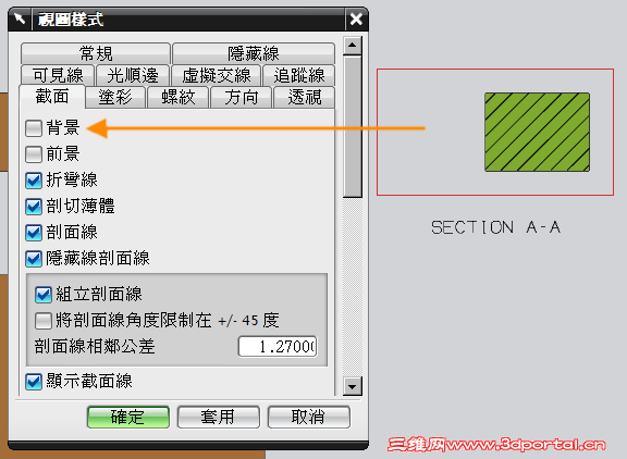

[求助] 求助,剖視圖已關背景,2D Exchange輸出後仍然有背景投影
发表于 2012-2-12 22:02:55 | 显示全部楼层 |阅读模式 来自: 中国台湾
簡單畫一下,是否可以避免輸出後在AutoCAD還要再次把背景投影線刪除!, l- J! T- y! w' p$ c
正常時(未關閉SECTION A-A 的背景投影)

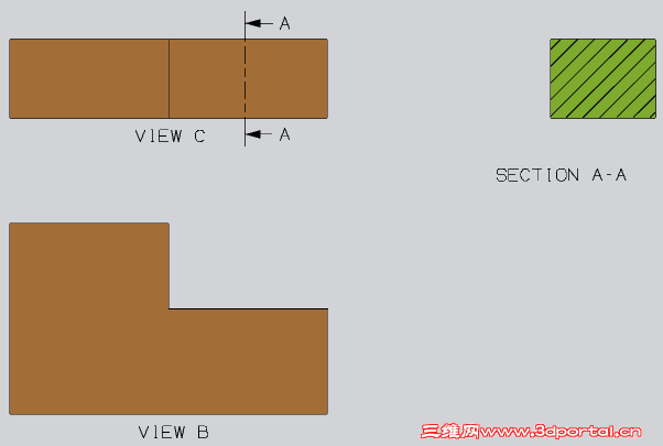

關閉SECTION A-A 的背景投影" V" b5 U% r! r5 `/ ^: x1 i
- d! y% i1 ]3 p* M# g3 B4 W/ X step 2.png

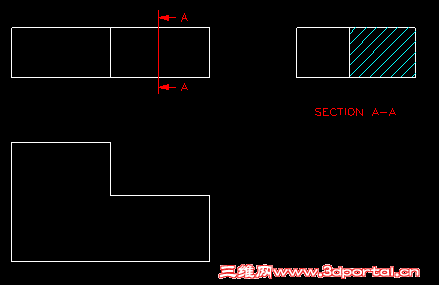

2D Exchange輸出後(SECTION A-A仍然有背景投影)疑問?
" H' ?9 F( {( W+ ]% h step 3.png 7 D: F! Q% `1 |" N6 f

发表于 2012-2-13 07:50:00 | 显示全部楼层 来自: 中国山东济南
UG的2d导出bug挺多的,有的版本正常了,一打补丁又不好用了,也是没办法的事。这个文件确实存在你说的问题,我试了一下,除非先转cgm格式,再倒入它,然后输出2d,正常了,只是太麻烦了。
 楼主| 发表于 2012-2-13 19:30:33 | 显示全部楼层 来自: 中国台湾
2# WHC44 ' N) R" l# b/ c# W5 _
0 N+ r; ?. S" ?* n' e4 A5 ]- G' U( f/ ^! v$ P
看來是版本的問題,謝謝前輩指點3 Q3 v( x, u: a' e4 B2 y% Q, W* b; X
9 k0 m0 ?# v: Q6 [再請問dwg/dxf轉出,是否能轉出工程圖
