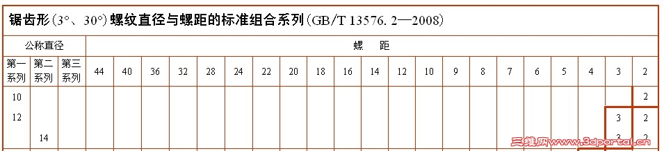

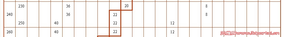

液压机单根立柱直径240 采用多大的锯齿形细牙螺纹
发表于 2012-2-13 13:02:19 | 显示全部楼层 来自: 中国湖南岳阳
直径240的锯齿螺纹,螺距有8、22、36三种,首选22.
虎强 + 2 技术讨论
发表于 2012-2-13 17:34:38 | 显示全部楼层 来自: 中国山西太原
液压机立柱除承受拉力外,还要支撑和固定横梁,因此直径要比240 mm小一些,如采用B200×18,或者B210×20。
虎强 + 2 技术讨论
 楼主| 发表于 2012-2-21 16:58:32 | 显示全部楼层 来自: 中国江苏无锡
嗯,是的,我取的是最小直径处计算的 我知道了 取用的是细牙单锯齿螺纹
