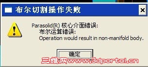

http://E:\\未命名.JPEG想切割时出现这样的问题..各位大侠回答下谢谢..

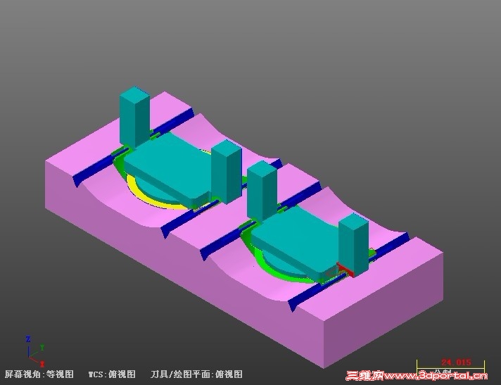

未命名.jpg 4 G1 ^3 m1 X7 q; A8 v, `: l: x
周边要对齐不能比主体短.很容易修剪,但中间部分比较难用实体修剪.你需要做多个实体来修剪.不能一步修剪好.我没这么多时间来帮你做...或者转成曲面修剪吧.
