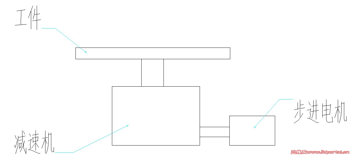

现在要设计一个旋转系统,工件 直径500mm 重量50kg。方案是 用步进电机  连个减速机  带动工件旋转。如图 ee.jpg + k+ R& u- ^, s
现在来请教这个问题该如何入手啊& B. v7 o$ M' R+ w2 O& n
1、这个工件需要的转矩如何计算?转速很低,1r/min 。: }. q; [( \( J* g% \, X4 X& M8 P
2、是先选减速机还是先选步进电机啊。
/ M' \" V$ Q7 Y  @& S1 D  }3、关于如何选择减速机和步进电机,找过相关资料,总感觉断断续续,可能是我对知识掌握不牢固造成的,各位能提供个书籍不?关于如何选择减速机和步进电机的。4 z- U+ a* Z0 q
谢谢!

1. 先确定工件的转动惯量,2. 确定启动角加速度,3. 由上面2项计算出所需转矩,4, 根据转矩大小旋转减速器(还要参考结构尺寸要求),5. 最好选电机(要考虑安全系数)。

" }( Z5 v* }5 O( ?& F请教 我选用的是步进电机  请问如何确定角加速度   我需要的转速是1rad/s ,开始是0  现在就是缺少启动时间就能算 角加速度了,而电机参数里也没有 启动时间这一项,请问如何确定呢。谢谢!

加减速时间一般是通过步进驱动器设置并调整

第一,你的工件不能直接安装在减速机的输出轴上,要单独的支撑结构,减速机的轴只提供旋转的扭矩。
# [1 z% X: n; X/ b/ x第二,你为什么选步进电机?是精确定位吗?需要很精确吗?如果不是很精确,你没必要选择步进电机。. g% j  v- `2 a7 [5 T+ V: A" Z
第三,先根据启动加速度和转动惯量,计算扭矩,然后根据计算电机的功率。
8 w( r+ O3 k" Z' U! ^3 i, X; ^第四,有了电机功率,再确定减速机的负载,然后根据你的空间和使用情况再选用合适的减速器。

  r" h2 c: Q/ \8 ^* s谢谢!第一点明白,第二选步进电机就是因为需要精确定位。第三我不知道如何确定启动加速度,电机里没有启动时间的参数,加速度求不出来。
