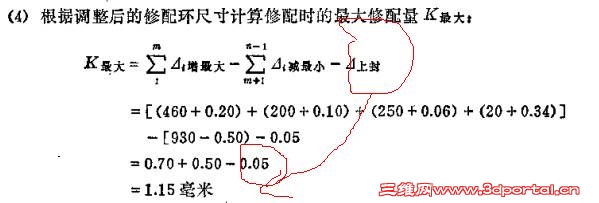

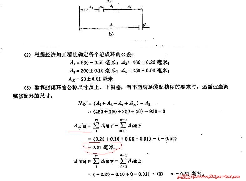

各位老师 请看图(附件)  I- h: d" G0 `2 P
  S' o$ y- e) P, V/ C+ E9 Z0 E
图一中 上封值=0.87! E/ G. X9 f- e4 k5 h( J
/ P, n* P' g+ Z6 K' A
图二中 上封值=0.05?% }4 b9 P2 ?- A7 s
" X8 M! w( v: e( ~9 K. E
学生不理解: 图二中的0.05 是怎么来的啊??(应该是0.87哒)
+ Y" g- H. x1 k  d) R$ }  \1 u2 A' _8 F! m/ L  e- a2 K
请指教
