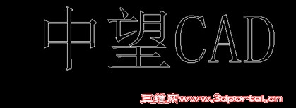

首先在使用st命令字体样式中设置为“宋体”或者其他.ttf字体或系统字体然后使用dt单行文字命令输入“中望CAD”如图:

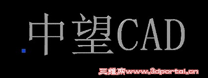

: ]6 J/ J5 q+ Q使用TXTEXP文字变线命令将文字炸开如图:
2 N9 c; r+ ~# o" x, E, M5 {' M 2.jpg ! c3 N* J$ r5 o

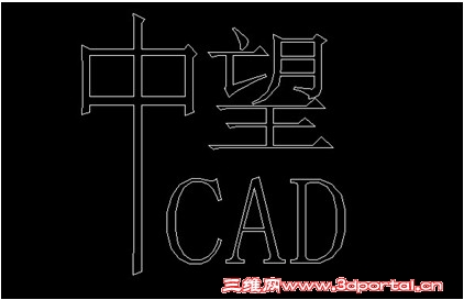

使用s拉伸,m平移等命令对文字做部分修改如图:

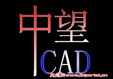

' A4 @5 V' Q3 e使用h填充渐变色对对文字填色,最后效果如下:& I- u+ X/ F  x6 g4 F/ l
