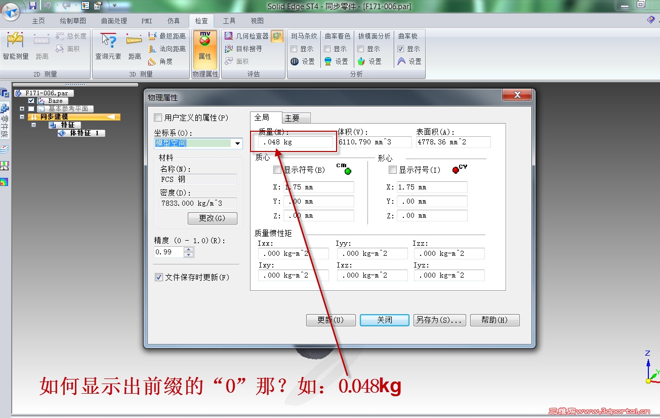

[已解决] [提问]零件里属性下的重量栏里如何显示出小数点前的 零?
发表于 2012-2-14 11:08:08 | 显示全部楼层 |阅读模式 来自: 中国江苏扬州
发表于 2012-2-14 21:19:45 | 显示全部楼层 来自: 中国广东江门
这个问题跟你的另一个小数点前面的“0”的问题一样,设置了就全部都OK了
 楼主| 发表于 2012-2-15 08:36:45 | 显示全部楼层 来自: 中国江苏扬州
6 J9 L$ k& H4 m% ?3DST明明白白 发表于 2012-2-14 21:19 http://www.3dportal.cn/discuz/images/common/back.gif
, L/ v9 n5 D& A4 Y. p" V" F1 m- v谢谢版主的及时回复,问题解决了,想不到SE和WIN系统还有这么紧密的联系
