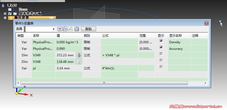

[已解决] [提问]关于变量表里的3.1415926.............
发表于 2012-2-15 17:12:07 | 显示全部楼层 |阅读模式 来自: 中国江苏扬州
" V& j$ \2 ]4 Y) [; _  M& D0 @( m, c$ j3 E& _) S- Z8 y
[提问]关于变量表里的3.1415926............." O* T/ r' T3 _1 C8 b
发表于 2012-2-15 20:42:19 | 显示全部楼层 来自: 中国广东江门
因为 TAN(45)=1, w% _3 F( n) ~9 w! f
所以 ATN(1)=45度=π/4
" T6 C& Q) O) h. a! `# e最后 4*ATN(1)=π
+ _, a3 L. q9 y- h! ~( v ( r# u+ @, W9 U1 ?
所以只需要在参数公式里把π输入成 4*ATN(1)即可
 楼主| 发表于 2012-2-15 21:15:52 | 显示全部楼层 来自: 中国江苏扬州
本帖最后由 任生 于 2012-2-15 21:21 编辑 $ C4 t+ E+ w6 X/ X' |' f' ]" s
0 ]' U, p2 ]+ _* W4 N4 x( L, p4 |* u' f没有直接一点的吗?比如直接输入“π”  不行吗?5 W- E- s0 e# }# b  A) K$ |
+ N1 v0 }1 R0 s/ u
下一个版本是否可以加入这个功能那?像SW和INV一样直接输入PI就可以(不管大小写)

发表于 2012-2-15 21:27:39 | 显示全部楼层 来自: 中国广东江门
没有直接一点的吗?比如直接输入“π”  不行吗?+ a1 Y" @- \" q0 V4 m8 s% }
8 M0 Z) T$ I) x) P8 Y5 r# Q下一个版本是否可以加入这个功能那?像SW和INV一样直接输入PI就可以(不管大小写)
# L. J! n9 K* H9 f# I# K任生 发表于 2012-2-15 21:15 http://www.3dportal.cn/discuz/images/common/back.gif
如果要精确目前就只能这样,不过你也可以自定义一个 π的变量,手动输入π的值,然后引用。
 楼主| 发表于 2012-2-15 21:34:53 | 显示全部楼层 来自: 中国江苏扬州
8 K. _7 e0 z0 l3DST明明白白 发表于 2012-2-15 21:27 http://www.3dportal.cn/discuz/images/common/back.gif
1 F2 r% ]% z( {$ Q/ b/ x: U
, H' K; y0 g1 d
谢谢版主的回复,我怎么没想到那!
5 c5 q- {4 d7 o8 n5 j% ~
, T. E& g2 X% N" y. ]& r( C. T在变量表里做一个变量,名字就叫 PI 公式栏里写上 = 4 * Atn(1),之后做成模板,以后用这个模板做图就可以直接引用了4 P+ X3 {- Q: x
) f. }& g( x/ L
是这样吧!明天去试试 可行否?
发表于 2012-2-15 21:46:09 | 显示全部楼层 来自: 中国广东江门
完全可以的,只是没有其他的直接罢了
 楼主| 发表于 2012-2-16 08:04:56 | 显示全部楼层 来自: 中国江苏扬州
试验成功,谢谢版主的解答
