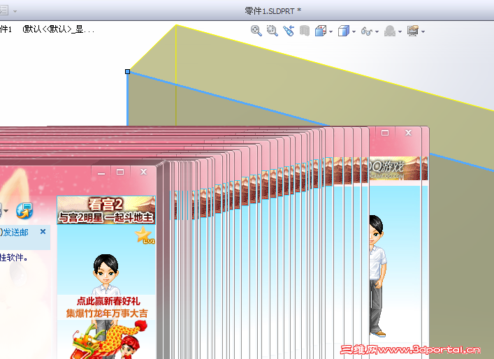

自己的笔记本新装了solidworks 2012  安装完成后,开始设置模板什么之类全部没有问题,但是绘制零件的时候问题来了,草图可以画,一生成拉伸特征就不动了,像假死机一样。
1 e- X" `) A8 W  w+ g然后我重新使用solidworks 2008,可以正常使用,请教下什么问题?电脑配置不够?我的笔记本买了好几年了,显卡是有点不行,但是应该也不至于这个都跑不动啊,急求助,悬赏50SWB,求解决。

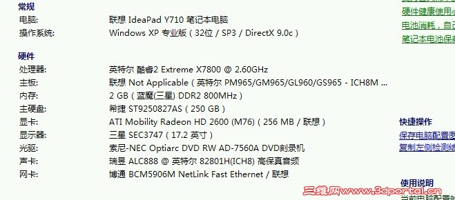

附上我的电脑配置,比较急啊
发表于 2012-2-15 19:47:32 | 显示全部楼层 来自: 中国广东东莞
2012 很吃内存的,我的配置比你高多了都是卡, 老是报内存不足,,

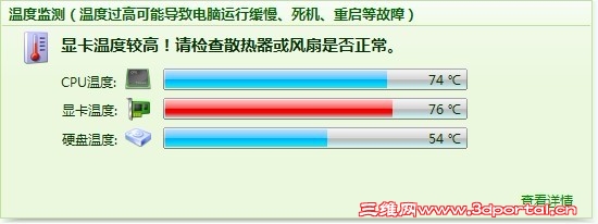

再说你的cpu和显卡温度都达到了极限,不稳定!可以看看你的cpu的工作率,想必也是100%。
# ~' }/ @3 Y% @, G* S本来笔记本电脑的散热就不好,更何况你要用2012,更不行,
, R- \/ o$ @" _" D$ [* P" X. ~  ?$ y7 S
你一定要用的话,可以买个装在电脑下面的散热器,效果不一定会有改善。

显卡的GPU是HD2600不行,显存256M也不够,总之显卡不行!把颜色设置成256位试试好不好点?

4 i) ]1 z6 U; }2 h& _) h1 e: E现在不是不流畅的问题,关键是根本就打不开任何一个模型,我用2008画一个模型保存,然后用2012打开,同样出现假死的样子。CPU使用50% 内存用的更少。现在我想有没可能是软件的问题?用2012绘制草图的时候非常流畅,拉伸的时候也可以预览拉伸结果。但是点确定生成模型的时候,就是定格不动。有遇到过类似的么?

看了下,基本上是:1 、笔记本的/冷却风道堵塞,现在看见的三大件温度之高,有些吓唬人了,需要清理) }; H% i) \( B
                                长年使用后累积的灰尘;! y) p+ x9 c) B
                           2、加个2G内存内存条是必须的!
9 a" Y/ R6 W! b* M5 \% e: d                           3、换个64位系统,能明显感觉使用起来爽快好多。

依你给出的配置来看,运行SW2012是没有问题的。我自己 的电脑显卡才256M的,内存2GB   E2220的CPU才可以用,运行得也很快。
发表于 2012-12-22 17:30:38 | 显示全部楼层 来自: 中国上海
楼主左右2GB内存,并且还是800的,显卡256,现在我用4GB的1333的 1GB显卡都有点吃力,老牛了,该换一换,要不低版本的将就一下,公司现在我用I5的处理器,加上8GB内存,win7系统,只要不是很多的预览图基本上感觉不到吃力
