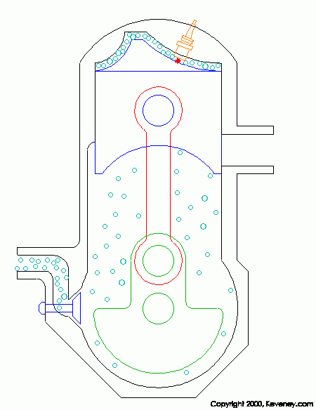

发表于 2006-10-27 19:21:37 | 显示全部楼层 来自: 中国广东深圳
回复 #1 zjm029 的帖子
是不是像这样的东西啊?

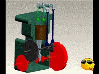

发表于 2008-3-17 21:45:37 | 显示全部楼层 来自: 中国浙江金华
小型汽油机上用的是膜片式化油器,发动机翻转360度,转速变化不超过300rpm,不熄火.

发表于 2010-1-15 19:56:57 | 显示全部楼层 来自: 中国重庆
有图片,很生动,学习了
发表于 2010-1-17 14:38:41 | 显示全部楼层 来自: 中国广东汕头
太形象,太生动了,好好学习学习

发表于 2010-1-29 12:10:53 | 显示全部楼层 来自: 中国浙江杭州
这么小排量的,比摩托车还小,五楼的,凸轮与齿轮转向怎么是相反的,我看它们在同一根轴上嘛,还有五楼和六楼,你们能说明下工作原理吗,进气出气,进油的线路图弄一个
