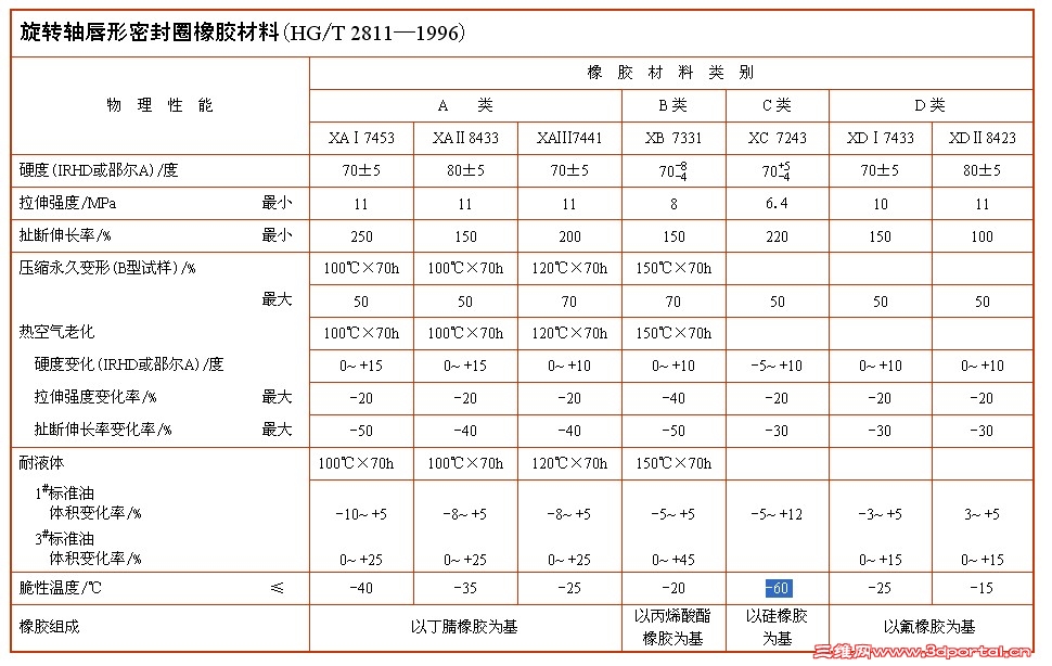

工况:海上船吊主臂头,露天,要求使用寿命5年以上。可客户安装时使用-78度的液氮冷装(冷却4小时左右),导致部分密封圈上的橡胶开裂,该如何选择橡胶材料?

硅橡胶的脆性温度不高于-60℃,其他材料难以胜任。

60度确实太低了,记得一般就是-20~200°

谢谢LS两位的回复。我们原来采用的是硬度80的NBR,是否在橡胶配料时增加一些耐寒增塑剂会有所改善?希望各位不吝指教。

该材料有超耐磨、抗老化、耐高温、耐各种化学腐蚀、外、内径比值小这几大特点,摩擦系数在塑料中最低,这方面更不要说于一般橡胶密封圈相比。主要是为汽车发动机的主轴密封配套而设计生产;也可用于医疗器械(比如需要高温消毒的手术器械)。价格要比普通国标密封圈高出2~4倍。该密封圈的使用温度可以在-200~250·C
