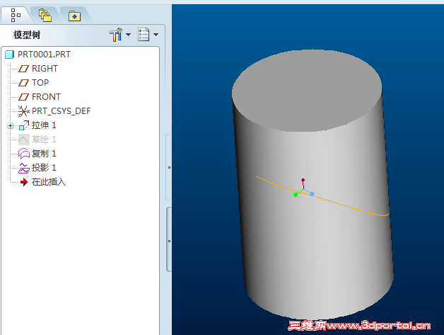

pro/e在圆柱面上投影一根线时生成时会成为一个半圆,也就是在圆面的另一侧也投影了,怎么可以只投影单个面呢
发表于 2012-2-16 20:48:32 | 显示全部楼层 来自: 中国广东东莞
把园画成两个半圆试试。
发表于 2012-2-16 21:08:03 | 显示全部楼层 来自: 中国辽宁沈阳
在圆柱中心面上画一条线,再进行投影。
发表于 2012-2-18 16:58:07 | 显示全部楼层 来自: 中国广东东莞
你可以先复制一个半圆面再 投影。。

哦,谢谢各位了
