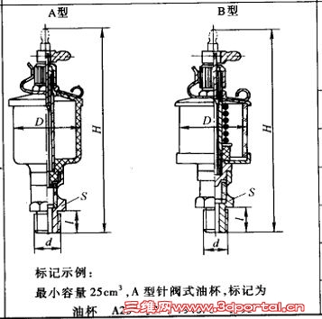

有个轴承套上有个润滑的油杯,在油杯的正下方有个类似通气的里边带有弹簧的可以向外拉,不知道是啥?

这是针阀式油杯,带弹簧的拉杆下端是针阀,可开关、控制油量,弹簧压紧针阀关闭,向上提并固定可调节滴油量大小,是稀油润滑的常用简单供油方式。
