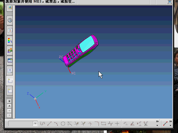

[求助] 我的ug在从造型进入自定义制图模板时,模型中的辅助曲面无法隐藏,怎么办?如图
发表于 2012-2-17 10:22:40 | 显示全部楼层 |阅读模式 来自: 中国江苏南京
发表于 2012-2-17 14:29:46 | 显示全部楼层 来自: 中国广东中山
现在造型那隐藏后再进入制图模块即可
 楼主| 发表于 2012-2-17 14:57:25 | 显示全部楼层 来自: 中国江苏南京
2# haludyi   v1 P  K( G! \4 c8 N; `( N8 A/ G; G
已经在建模里隐藏了,还是不行,就连进入制图模式后,图层也变少了
发表于 2012-2-19 18:54:08 | 显示全部楼层 来自: 中国河北张家口
那就在制图里用层控制的方式再把它隐藏起来试试。
发表于 2012-2-26 18:02:27 | 显示全部楼层 来自: 中国台湾
1# 南京力博
1 w, @8 V. |9 v) B* A2 y* `5 F4 S) e6 z9 L& Q
搬到別的圖層, 或是重新新增圖面  從新投影
发表于 2012-10-18 15:25:59 | 显示全部楼层 来自: 中国江苏无锡
用图层,或者删掉,或者新建引用集
发表于 2012-10-18 15:30:57 | 显示全部楼层 来自: 中国江苏无锡
移动到其他图层看看。
