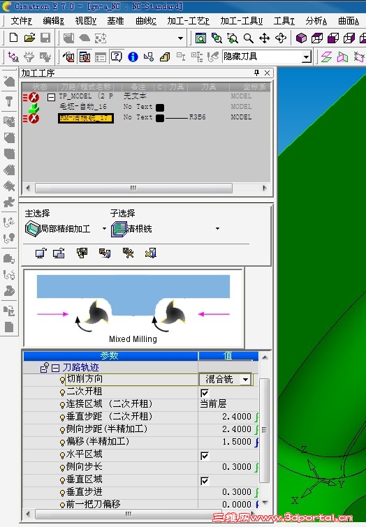

[已解决] CIME怎么样垂直清根能到底???附E7.0图档
发表于 2012-2-17 12:38:48 | 显示全部楼层 |阅读模式 来自: 中国山东
9 ?2 `, K! \0 [# [# I; I: c  x) ^6 K5 S# N$ U2 P
清根.jpg 工件是上一把刀D12平底刀,现在用D6的平刀垂直清根,但是刀路怎么就是下不去啊?怪事了! 零件0_NC.rar (134.36 KB, 下载次数: 18)

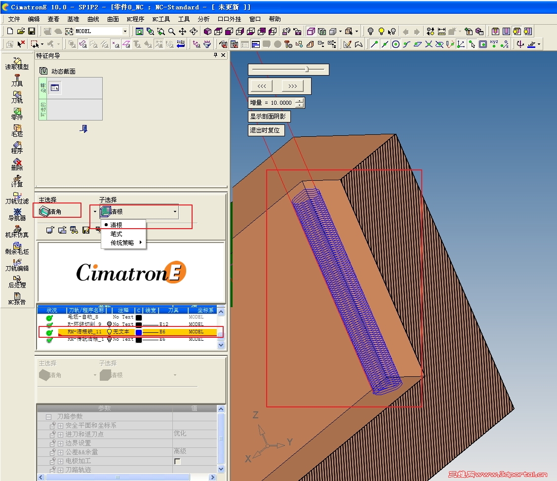

发表于 2012-2-17 16:09:00 | 显示全部楼层 来自: 中国浙江绍兴
使用清角功能:
/ f4 r0 _- u5 A: g# ]1 d4 r 图像 4.jpg
参与人数 1三维币 +10 收起 理由
wcaon + 10 应助
 楼主| 发表于 2012-2-17 17:41:27 | 显示全部楼层 来自: 中国山东
4# 密密麻麻 * h) L( W$ H0 h% O/ V( o
如果用清根铣指令只选择垂直区域的话有角度的夹角不是还是下不去刀啊???但是我还想就用根据层铣的清根办法清这几处!以前用IT是勾选需要清根部分的轮廓用WCUT局部清的,安全快捷! cccccccc.jpg dddddddddd.jpg

 楼主| 发表于 2012-2-17 19:20:23 | 显示全部楼层 来自: 中国山东
6# 密密麻麻
& x% Q$ [8 t5 ?8 @* \麻烦问一下, qq.jpg 怎么7.0没有这个选择命令啊??我就是想清根用层铣的刀路方式跑刀!怎么老是弄不出来啊?再没有比较好的方法了吗?难道说还得画区域单独的铣?

发表于 2012-2-18 11:27:01 | 显示全部楼层 来自: 中国浙江绍兴
6楼的清根已是最新的方法了!
